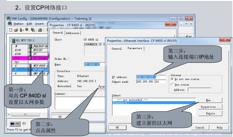

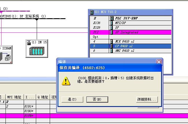

在第一幅图上,执行第三步,创建一个新的以太网络后,保存编译出现错误。
如果不做第三步,可以正常编译,使用。目前的这个项目是没有做创建以太网络的。
虽然是不影响工作,但是想弄明白是什么原因造成的。

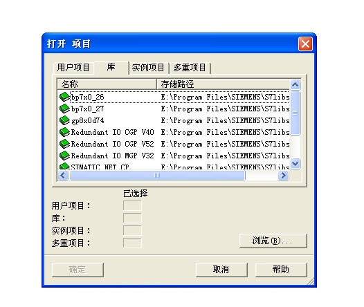

这是我的安装的一些toolbox
