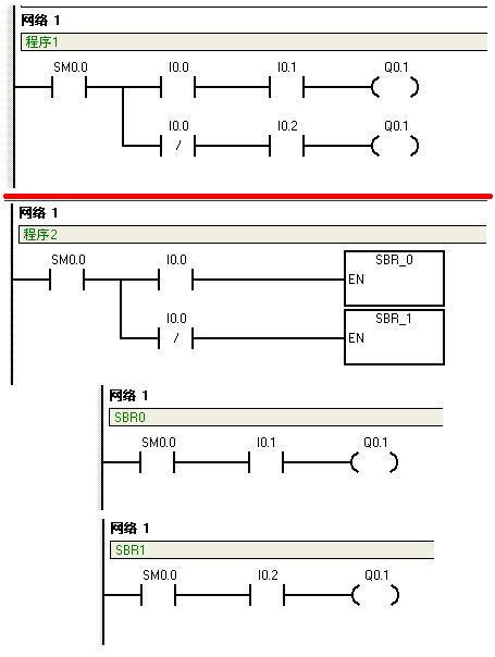

大家帮忙解释一下这两个程序输出不同的原因。
之前看过芳季大侠所说的ON,OFF,不执行三个状态。子程序没调用就不会扫描,不会执行吗?
