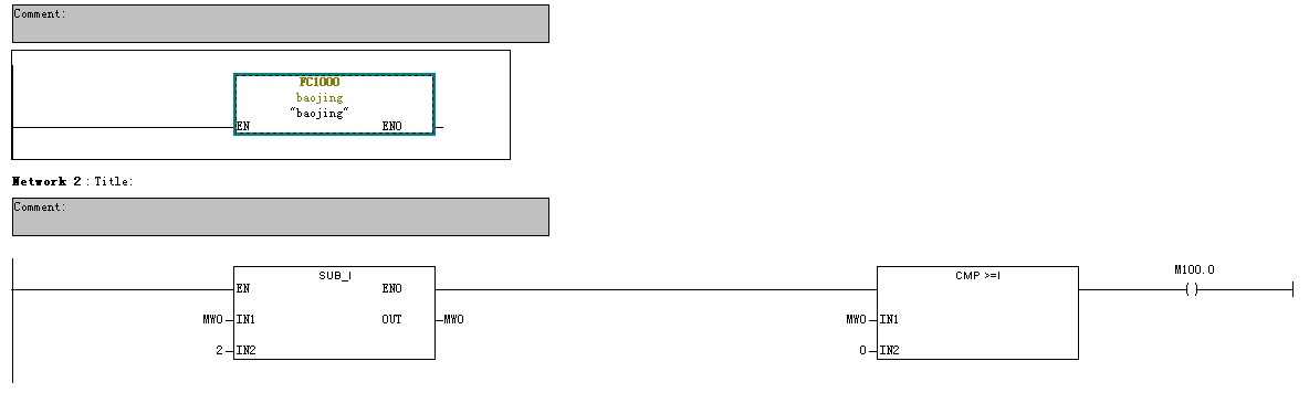

quote:以下是引用一生何求在2013-11-06 11:28:54的发言:
L 0
T MW 0
LAR1 P#0.0
L 50
next: T LW 0
A I [AR1,P#0.0]
JCN a001
L MW 0
+ 1
T MW 0
a001: +AR1 P#0.1
L LW 0
LOOP next
上面的是子程序I0.0-I6.1为50个点,下面的是用OB1调用的结果M100.0为报警输出
嗯,楼上思路不错。个人觉得在统计1的个数时在循环内部直接判断是否大于等于2,如果是,那么就报警输出并跳出LOOP循环,这样可以减少查询次数,提高程序执行效率。
