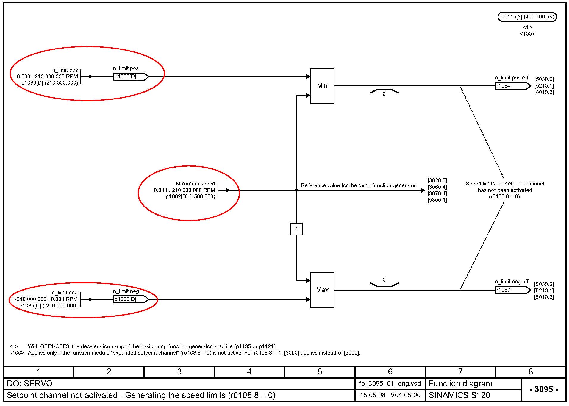

回复:如何避免S120扭矩控制飞车现象?
kdrjl
版主 西门子1847工业学习平台
    37264
    455
    1485
注册时间:2003-06-06
发布于 2013-11-06 18:49:58
7楼
转矩限幅,转速限制在速度调节器与斜坡函数发生器之间的限幅器上。另外,防止转矩控制下的飞车,方法很多,你说的方法也行呀。没有什么不可以。
