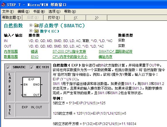

quote:以下是引用芳季在2013-11-08 08:11:44的发言:
哦,弄错了。再来,再来。
这个我也看见的 就是不知道在PLC指令中怎么把它展开。。
