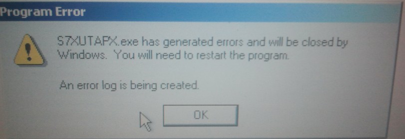

quote:以下是引用似梦年华在2013-11-06 19:47:09的发言:
最近在使用单位的PG时,总是显示无法生成交叉参考表,并出现错误,点击后直接退出,大家有没有遇到这是什么问题怎么解决的。谢谢大家了
你可以试一下1.File-reorganize
2.file-save as-选中with reorganize
