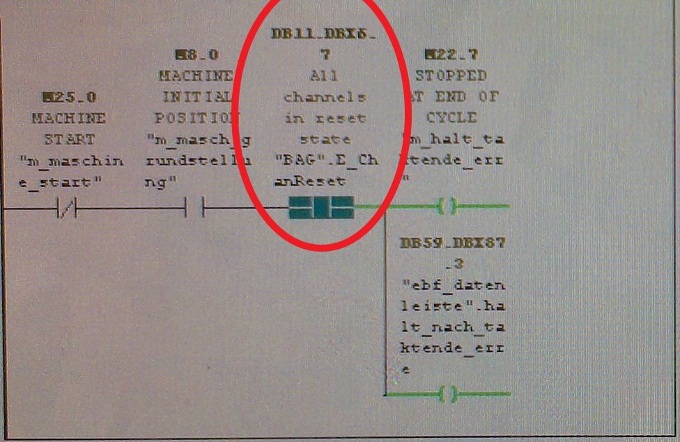

前几天有台卧式加工中心,由上料机构+机械手+机床构成,正常的动作顺序为:所有设备均上电,紧接着各自回零,然后机床等待机械手信号,机械手等待上料机构信号,这些信号一步步满足后,自动加工循环开始。出现的问题是,各部分均正常,整个设备都不动作,但是各自回零均正常,查看PLC信号,发现有一个DB11.DBX6.3信号:所有通道复位,导致机械手不动作,怀疑设备通讯有问题,但是检查profibus中继器,没有问题,后来查了很久,决定换一个profibus中继器,更换后,做了一次NCK复位,设备恢复正常,由此可以总结出,某些时候,不能被零部件状态指示正常所迷惑。
