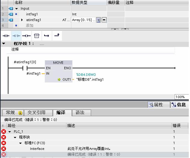

V11起直接支持字节位寻址。比如定义一个状态字STW 为一个word.你梯形图中直接可以这样访问,STW.0,STW.1,STW.2...STW15,不需要覆盖
如果引用固定的位地址,用变量名slice引用没问题;
如果需要变址寻址(如STW.n,改变n的值时引用不同的位),则需要覆盖,并通过变更数组下标来引用不同的位。
