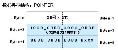

回复:监控 accu 1 : 3e8400 这步的3e8400 是如何解出啊? 菜鸟 跪求解析 谢谢

你认真学习指针POINTER结构了码?
从上图片可以看出,POINTER共6个字节,前2个字节(0字节和1字节)是DB号,在你的程序中是 D [AR1,P#0.0] 的前2个字节,即十六进制‘3e8400’中的‘003e’ = 62(十进制,你可以用电脑上的计算器,科学模式下选择十六进制,键入3e,然后切换到十进制就会显示十进制值),表示DB62,第3个字节(2字节)即十六进制‘3e8400’中的‘84’表示存储区84表示DB区,后面3个字节是区域地址,即图中BBBBBBBBBBBBBBBBXXX,BBBBBBBBBBBBBBBB是字节地址,XXX是位地址。
