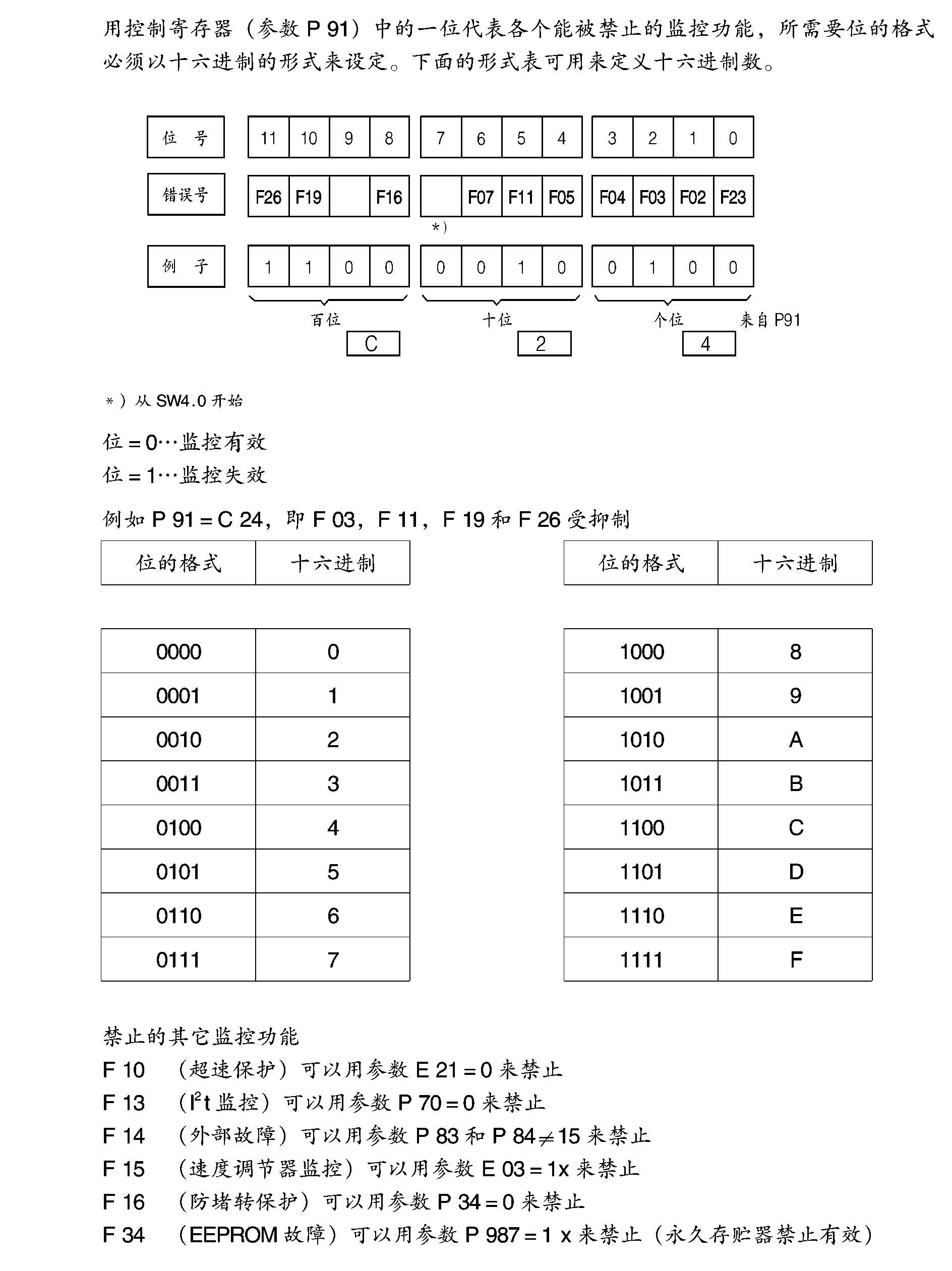

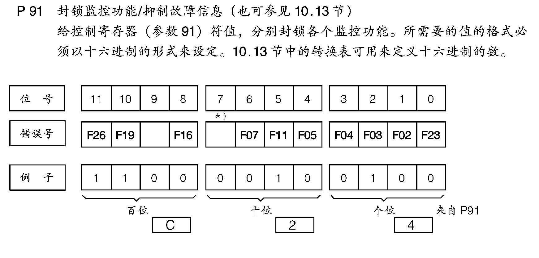

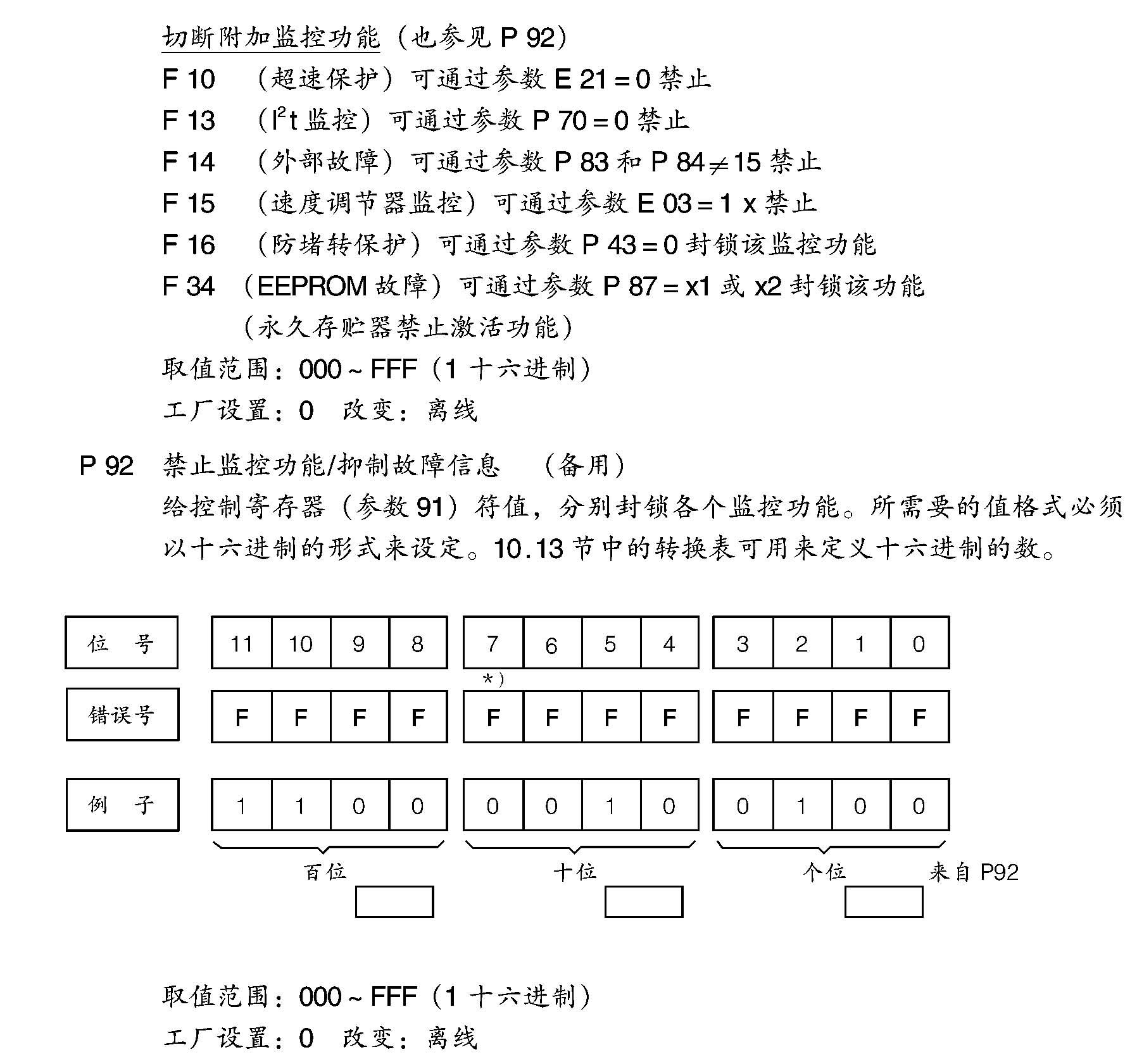

6RA23或6RA28的故障屏蔽方法信息:
