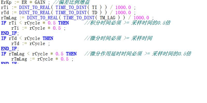

看到网上一个FB41 scl程序,关于采样周期和积分周期的关系,不是太明白,附图
为什么 积分时间必须 >= 采样时间的0.5倍?微分时间必须 >= 采样时间?
另外FB41的采样时间和OB35的关系?必须和ob35的周期一样还是可以是整数倍?
FB41的运算速度取决于OB35的中断周期吧?跟采用周期应该没什么太大关系,不知道对不对?
