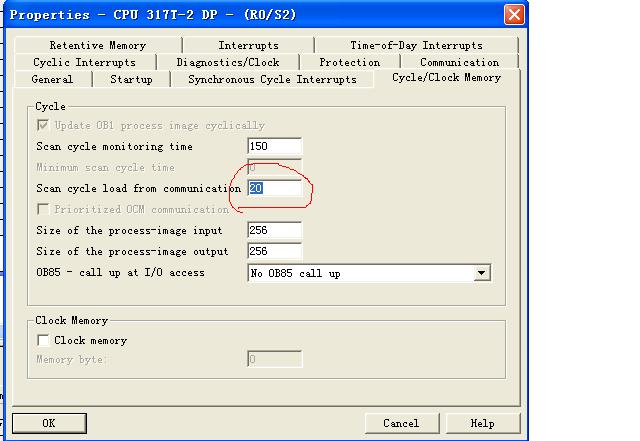

quote:以下是引用jacky_andy在2013-11-15 13:14:51的发言:
quote:以下是引用Zane在2013-11-14 21:40:47的发言:
PLC里倒是有个通讯负载的参数可以设置,在CPU属性里,可以设定每个扫描周期用于通讯的时间的比例。
版主你是否说的是这个选项,这个选项以前有人讨论过。没大看明白它跟hmi通信的关系,能否借着这个帖子给讲一下?
这个倒是与所有的通讯都有关系吧,与 HMI的通讯只是其中的一部分,当然一个系统确定后,可能主要的通讯就是与HMI的通讯。
