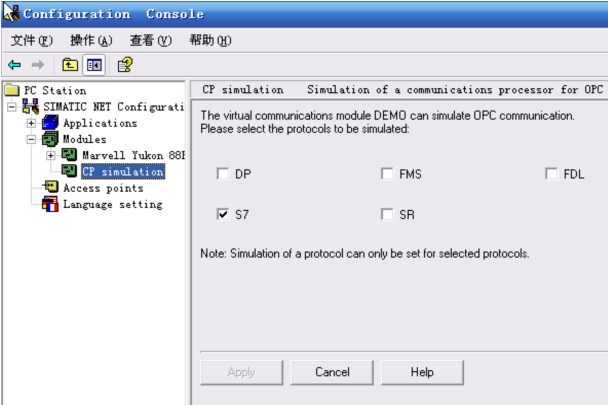

打开Simatic Net中的Configuration Console,选中S7进行如下的配置后,可以不需要PLC、CP5611等并可以模拟,如下图:
可以参考http://wenku.baidu.com/link?url=MU105F3dHv8ssGJpq-zQGpFQoec4cGW_jC99_RsRBh8F4xTJdR5f0xdJTtfv0bY3YbWW4mXebA81hgznSYhIE8ZhnKymB6ZJ6WZd42kdKsC
