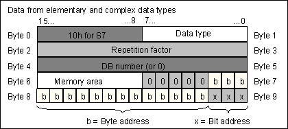

其实,你提供的这段程序是比较典型的,而且每条语句后面都有详细的英文注释,只要对间接寻址和ANY指针结构熟悉,那基本上就能看个八九不离十;
关于ANY类型的结构,S7帮助里有,论坛里也有很多关于ANY型结构的帖子,这里简单重复一下ANY类型结构:
从上图可以看出ANY类型由10个字节组成,廖老师将其主要作用归纳为:
...ANY的实参也可以是一片连续的地址区...
从中可以体会出ANY类型主要用于从一片连续的数据区到另外一片连续的数据区区的操作(传递、赋值等等),前面一片称之为源数据区,后一片称之为目标数据区,既然这样就必须在ANY型中给出以下信息:
1) 0字节, ANY类型标识,S7规定为B#16#10;
2.) 1字节,数据类型,即被操作的数据类型,例如:位、字节、字、双字等等:

3) 2、3字节“repetition factor”,相当于被操作数据数量,即多少个数;
4) 4、5字节“DB number”中是DB的号码;
5) 6字节“Memory area”中是存储区域的编码;

6) 7字节的2~0位+8字节的7~0位+9字节的7~3位是区域指针的字节地址;
7) 9字节的2~0位是区域指针的位地址;

L B#16#10 //B#16#10是上述S7ANY型标识
T LB [AR1,P#0.0] //存入L区AR1地址(数据源指针)的0字节
L B#16#2 //B#16#2 = 被操作数据类型为字节
T LB [AR1,P#1.0] // 存入L区AR1地址(数据源指针)的1字节
L 24 //传递数据数量
T LW [AR1,P#2.0] // 存入L区AR1地址(数据源指针)的2、3字节
L #tDriveIntfcDBNum //DB号
T LW [AR1,P#4.0] // 存入L区AR1地址(数据源指针)的4、5字节
L 172 //数据区起始地址172 = 2#10101100
SLD 3 //左移3位得到区域指针P#172.0 = 2#10101100000
T LD [AR1,P#6.0] // 存入L区AR1地址(数据源指针)的6~9字节
L B#16#84 //B#16#84 = DB数据区
T LB [AR1,P#6.0] // 存入L区AR1地址(数据源指针)的6字节

ANY类型是西门子打造的一种特殊数据类型,与POINTER相比,我将其比作‘航母’型指针,它将各种信息(数据类型、被操作的数据数量、DB号、存储区标识和区域指针)打成一个数据包赋值给块的ANY型形参;
ANY类型的优点:
1. 不用ANY类型块需要多个接口才能完成的实参赋值给形参,用ANY类型仅用一个接口就完成了;
2. 实参赋值给形参时,实参表达式变得结构紧凑并且概念清晰,从而大大降低了编程的错误机率,例如:P#DB1.DBX0.0 INT 50
仔细观察会发现, 前面程序中所构建的ANY型的各个部分包含了‘P#DB1.DBX0.0 INT 50’的所有信息。
