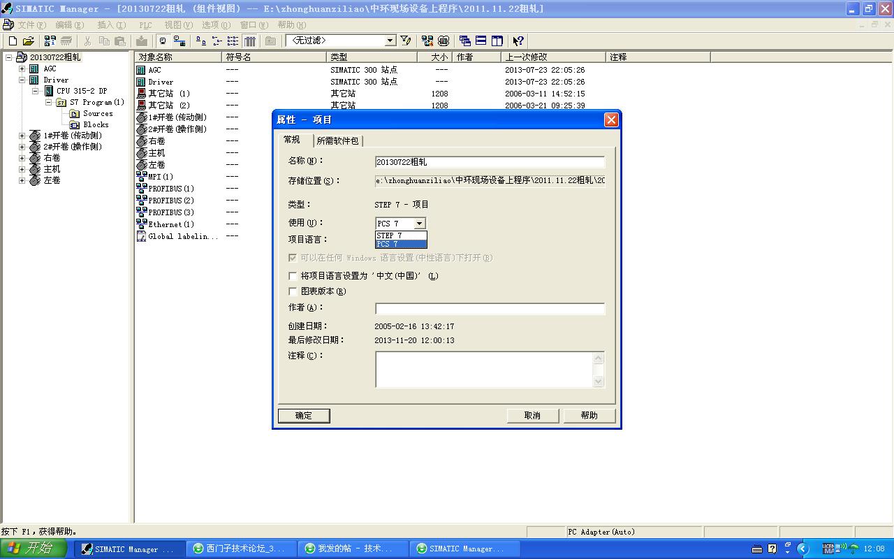

PCS7不能下载单个块
那PCS7与STEP7的区别是什么?之前好像可以显示下载的,我软件升级到s7-v5.5后出现的这个问题?之前v5.4版本是可以单个块下载的,没有改动过属性呀?请教了!
刚才查了下资料 现在知道了 PCS7与STEP7的区别是什么?STEP7是针对西门子S7-300/400的组态和编程软件。它只能完成基础自动化部分的功能,对应于控制系统的现场级和车间级。PCS7=STEP7+WinCC+各种工具软件PCS7是基于西门子TIA概念提出的一个高度集成的软件集,它将工程项目中可能用到的软件有机结合在了一起,能够提供更为强大和完善的功能。PCS7可以完成基础自动化和过程自动化的功能,对应于控制系统的现场级、车间级和管理级。
