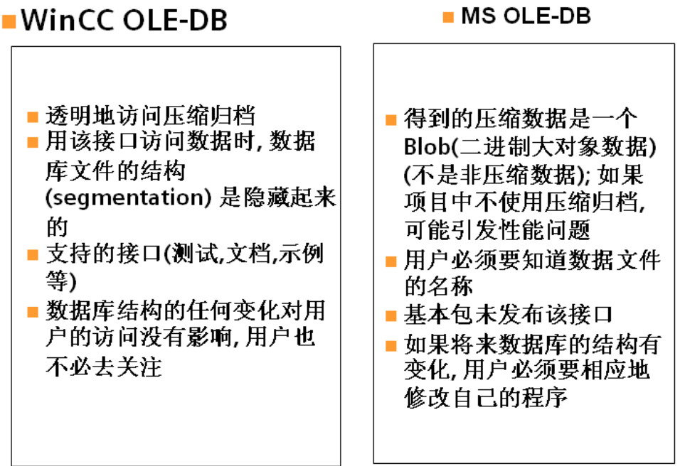

wincc OLE-DB 可以很方便的操作归档数据
MS OLE-DB 可以对整个项目的数据进行操作
现在遇到一个问题项目中有个很大的数据表文件,计划直接使用MS OLE-DB 链接数据库在数据库中自定义一个数据表存储这些数据,并对数据进行读写操作!
论坛里看下来 没什么人用过这种方法,是因为这种方法不可靠吗?
看都推荐用用户归档来做,但是这个项目中数据文件(文件长度不变,数据内容会发生变化)经常发生变化从目前查的资料来看 wincc OLE-DB方式的用户归档有很多不方便之处。项目需要做成wincc运行中直接选择导入数据即可 而不能在用户归档中去组态!
