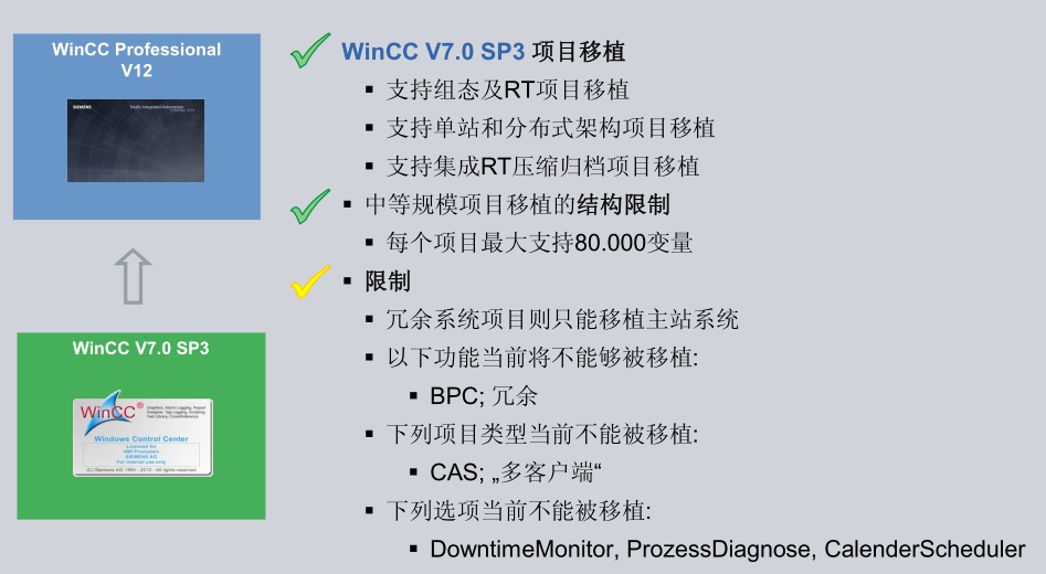

回复:关于博途V12 移植WINCC程序的问题,昨天在下载区找了个移植STEP7程序的教程,没有找到WINCC的。
westcowboy
    833
    46
    143
注册时间:2012-09-29
发布于 2013-11-20 17:10:29
4楼
quote:以下是引用qingdao在2013-11-18 10:17:50的发言:
HMI是以前的触摸屏的应用文件的后缀吧?
传统的WINCC是不能直接移植到Portal中的。
传统Wincc当然能移植,请看下图:
