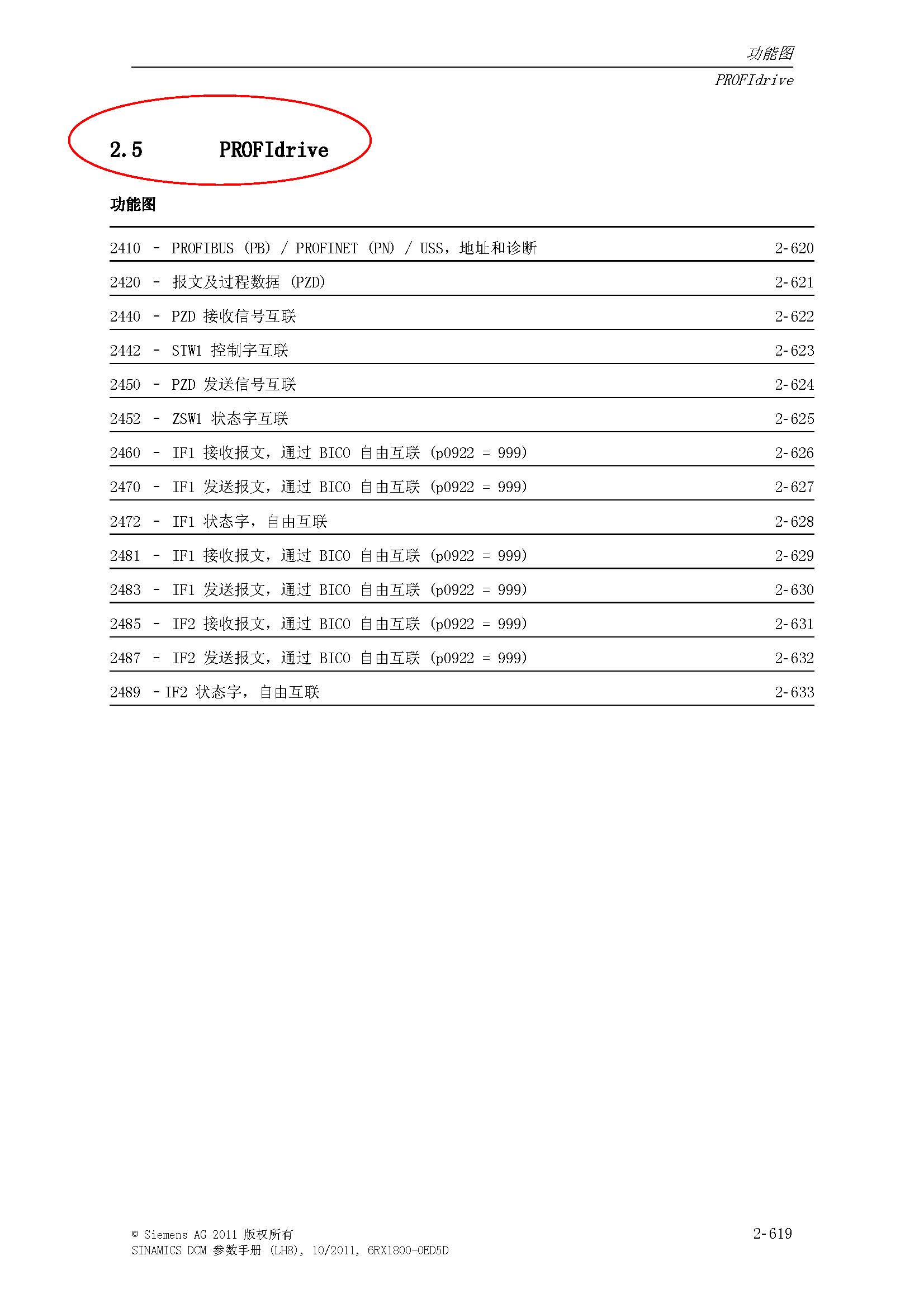

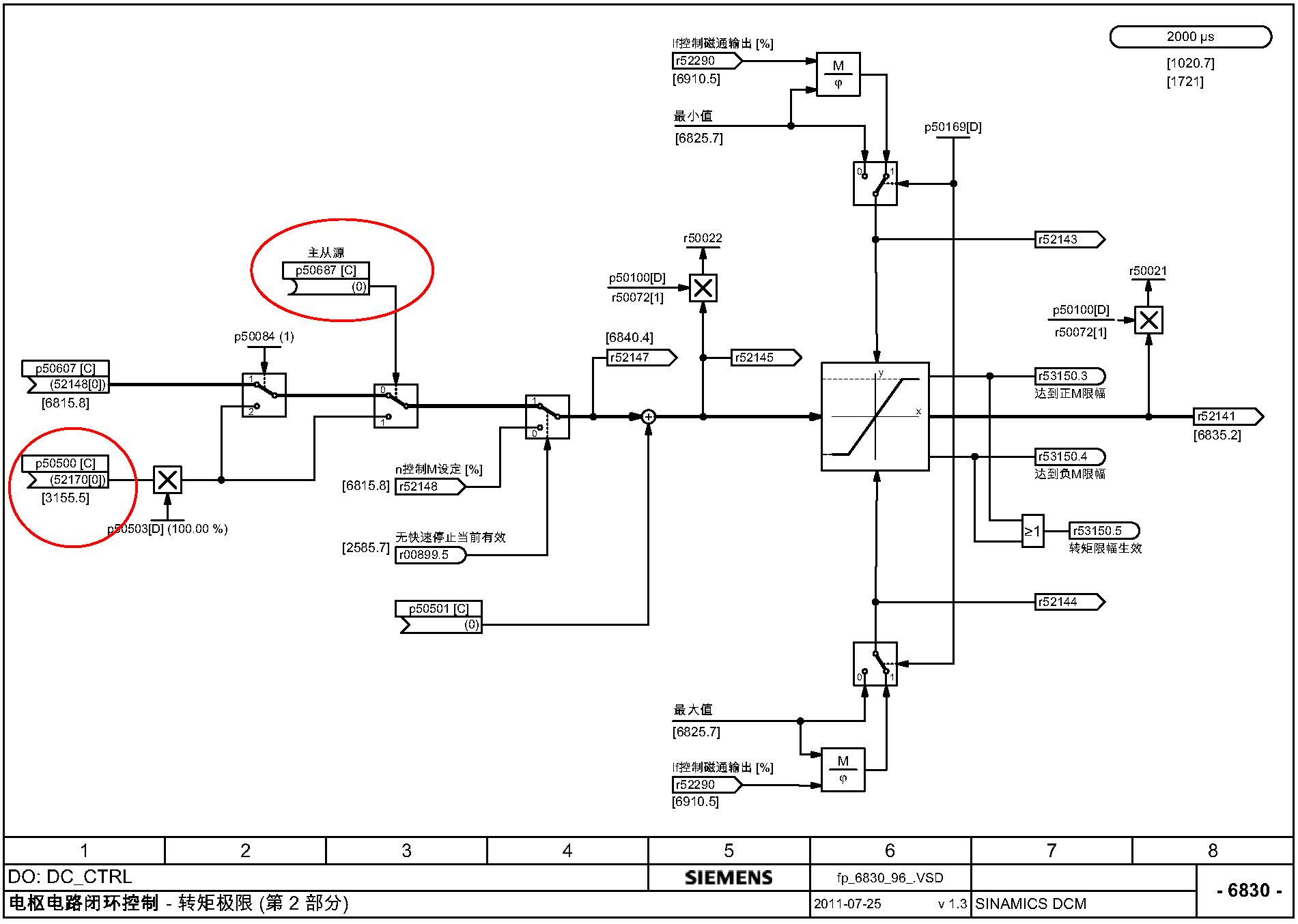

回复:6ra80通过profibus给定速度p50433该怎么设,还要设定哪几个参数。

有功能图,看看通讯部分、转矩控制部分。
看了一下,和70没什么不同,就是参数号都变了,而且参数多了。基本结构没变呀。
