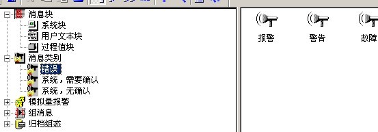

WinCC报警记录可以记录控制过程中的消息。
消息可以包括:过程变量消息,内部变量消息,系统消息,操作员输入消息,自定义消息。
报警记录每条记录分为三个区域,编辑器里面叫消息块,分别是系统块,用户文本块,过程值块组成,其中:
系统块包含默认的 日期、时间、持续时间、状态、编号,你还可以添加诸如CPU编号,用户名等有用信息。
用户文本默认包含消息文本、错误点
用户文本和过程值块都还有很多备用的消息块预留给组态者使用。见下图:
可以用一些备用消息快加入消息记录中,记录当班是由哪个操作员在操作,甚至可以编写全局脚本或其他方式实现记录操作员的行为。
以上就是一条消息的组成,你可以选择由哪些消息块组成,在wincc画面编辑器中还可以在消息控件中组态这些消息块哪些显示以及排序。
我们还可以对消息进行分类啊,消息可以人为的分成多种类别(最多16种),每种消息类别下又可以分成16种消息类型。比如系统默认的消息里面 “错误”这种消息类别就分成了报警、警告、故障三种不同紧急等级消息类型。每种类型就都可以对其进行组态选择其消息,到达,离开,已确认显示的颜色。
