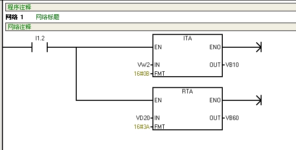

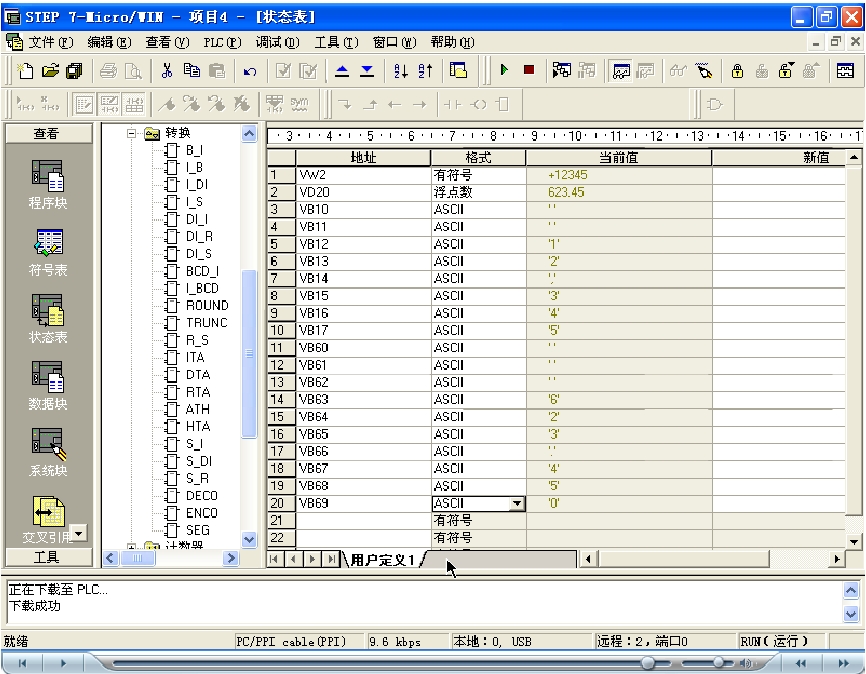

我的这个在s7-200里边仿真,根本监控不到vb10……vb17的变化。是不是仿真软件不好用啊?有没有好用的仿真发给我一份。282926965@qq.com
仿真的状态表行数怎么增加不了呢?
