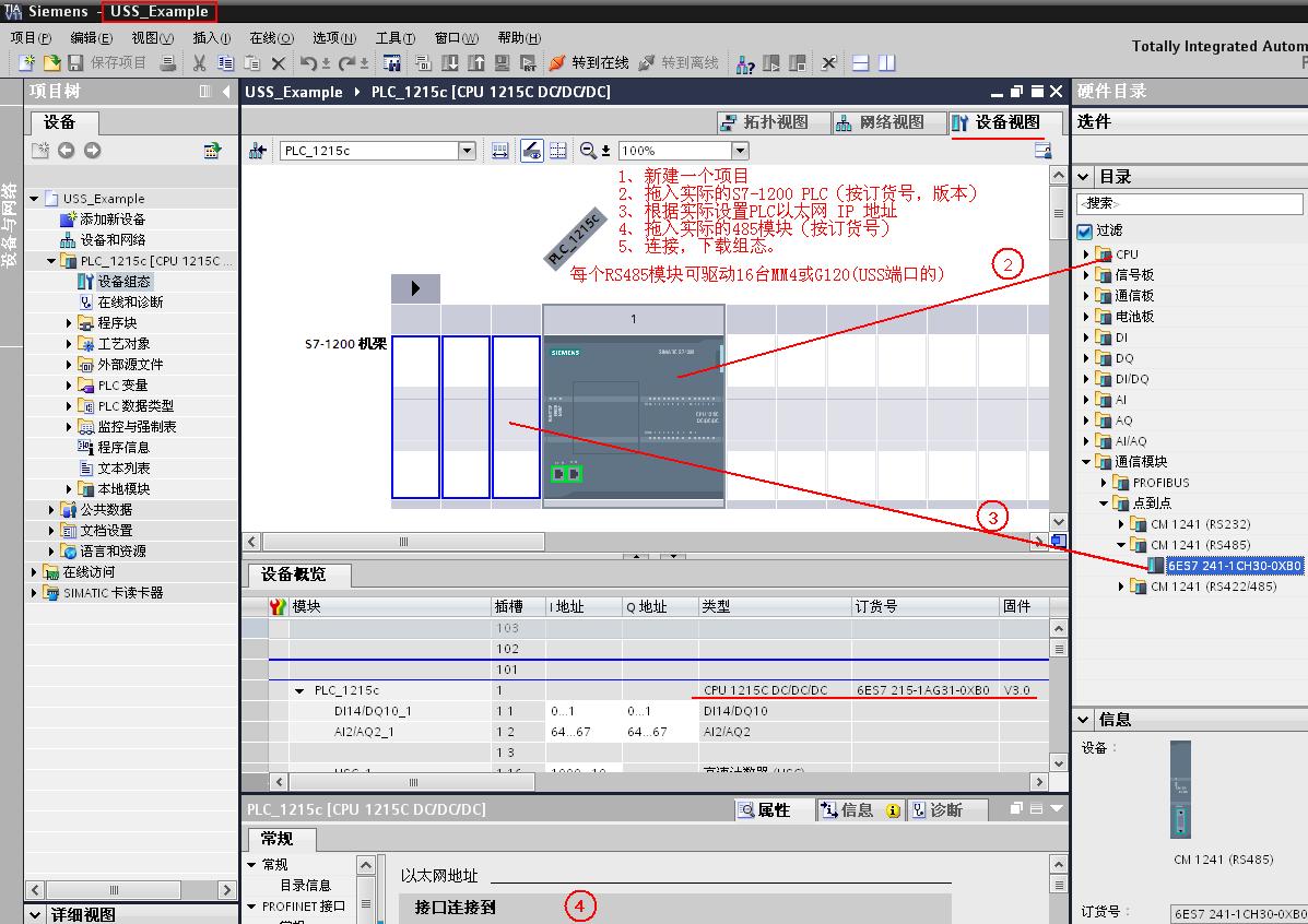

开始组态;编程。这里使用 TIA V11 SP2,添加了设备描述文件(GSD)
打开 TIA (V11、V10.5均可。只不过V10.5硬件标识符不一样、功能少、适合低版本S7-1200;但好处是自带WinCC Basic)
TIA的使用方法:就是拖拽 - 释放图标、变量。
1、新建项目:取个名字;
2、在设备视图中,点击黑三角,CPU中选实际的 S7-1200,和订货号一致。

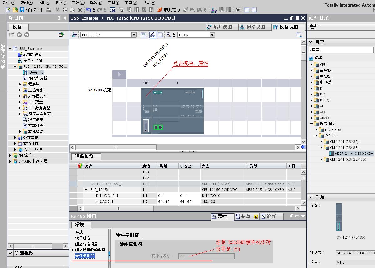

3、在通讯模块目录下,找到RS485模块,拖拽、插到和实际一样排序的“机架”上。
4、点击CPU1,选属性。按实际局域网网络设定PLC的IP地址。
我这里使用了一台 S7-1215C。如下图:
注意:在TIA V10.5中硬件标识符不一样(功能少嘛)
OK! 完成硬件组态。编译、保存项目。
