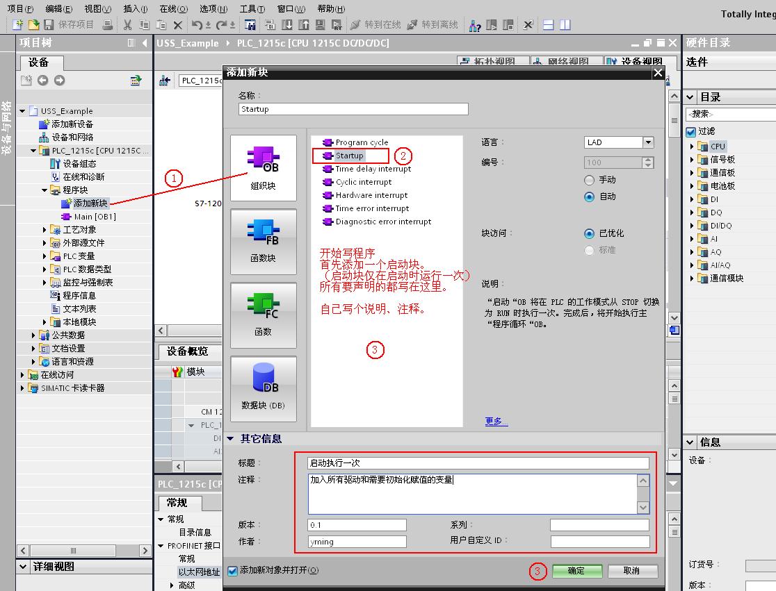

开始编程:
首先,点击程序块黑三角、添加新块。选组织块中的Startup启动块。目的是先把要驱动的每一个装置“声明”一下。呵呵。如下图:

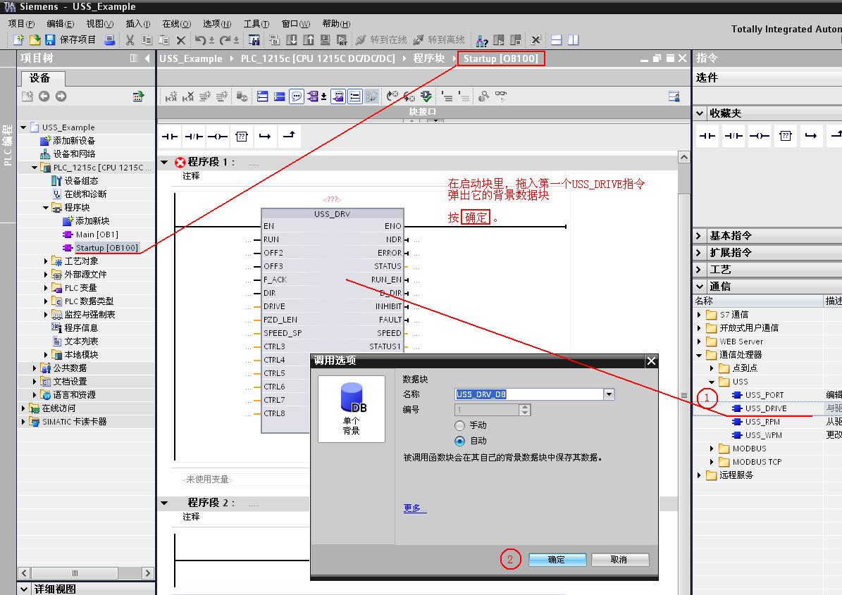

打开Startup启动块。从右侧《通讯》下的《通讯处理器》找到USS。按住USS_DRIVE图标,拖拽到能流线;出现绿点,放置。会自动弹出背景数据块窗口。我这里使用了自动;但实际上可以手动,选一个大一点编号。因为,如果这个PLC要和其它的一些触摸屏?LOGO连接时;有的只能和DB1 “打交道”
如下图:
