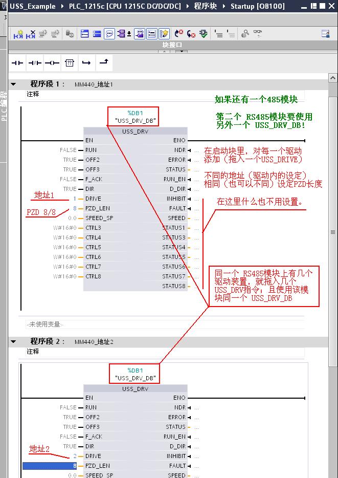

和S7-200的USS库完全不一样!我这里展示一下 S7-1200 USS库的“魅力”。做一个 8/8 PZD的通讯(而不是 S7-200的只能2/2PZD) 。注:以下对MM440;430(420不可)、SINAMICS V20和G120 USS CU240均可用。
我想快速、同步读取:速度、电流、电压、转矩、DI端子、模拟量输入。
1、连续拖入 USS_DRV图标、每一个都使用同一个 USS_DRV_DB(属于同一个RS485模块的都是同一个DB!)
2、修改每一个的地址(可以使不连续的;但要和对应控制的MM440分配的地址一致)
3、修改PZD长度。(我想同时读/写8/8PZD,当然改成8啦。可以是2、4、6、8)
如下图:
注意:除了上述两项,其他都不用设置。这只是个“声明”
实际存在几个USS驱动装置,就拖拽进来几个。
至此,启动OB就写完了。
顺便说一句,所有需要启动时赋值的数据、变量都写在这里。
