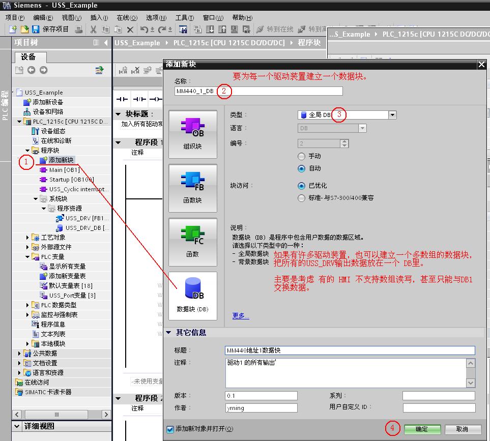

开始写主程序 组织块OB1(其实没啥可写的。呵呵)
在写主程序之前,先为每一台USS驱动准备一个数据块DB,来接收报文。
1、添加新块。选数据块。
2、取个合适的名称。我选个MM440_1_DB。(第二个就是MM440_2_DB... 到第N个。有窍门,看下面)
如图:
如果驱动很多,可以用数组的方法写在一个DB里。但要考虑 触摸屏的读取问题。
数据块里面可按图示,添加变量(最好写好注释说明!)如下图:

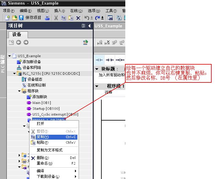

你不需要反复填写DB!可以使用 Ctrl-C、Ctrl-V。复制、粘贴,然后改名称、改编号。有几个USS驱动
就做几个。
