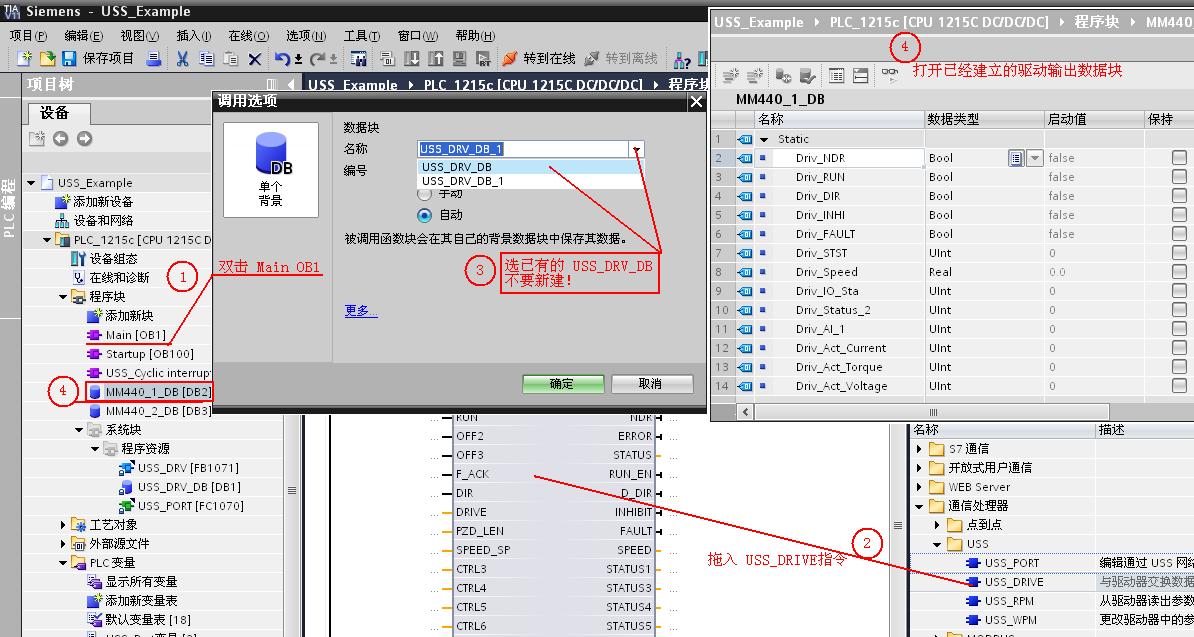

每台USS驱动的输出数据做完了。现在开始写主程序OB1了。
其实最好新建一个组织块OB,这样OB1“干净”
1、从右侧拖拽一个USS_DRIVE指令进来;它会弹出背景数据块的窗口;
2、一定要选已经建好的背景数据块DB!
3、双击打开前面建好的;该USS驱动的数据块(如:对应地址1建立的MM440_1_DB)。准备赋值。
如下图:
开始赋值 其实就是 拖 - 拽 - 放。呵呵
如下图:
注意:修改 输入的DRIVE地址。PZD_LEN长度(我需要=8PZD)
