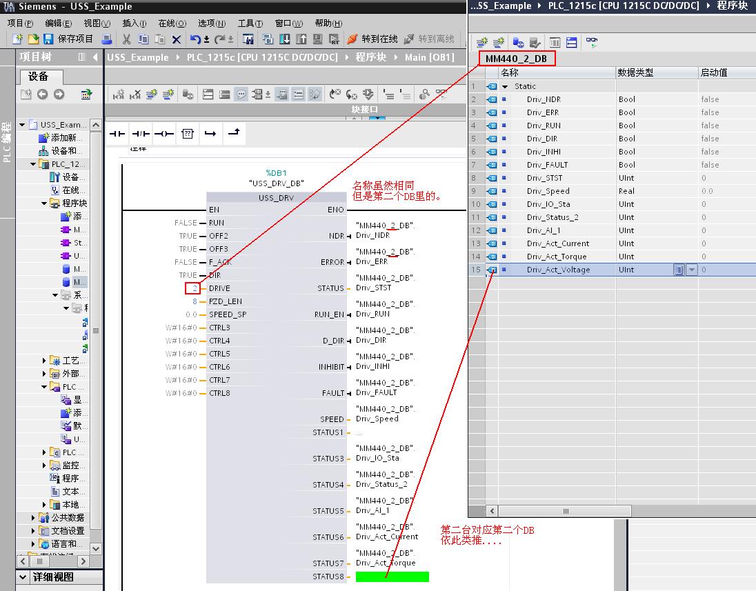

同理:再拖入一个USS_DRV指令到下一条语句。
打开第二个地址的 DB 同上处理。。以此类推。。
见下图:
