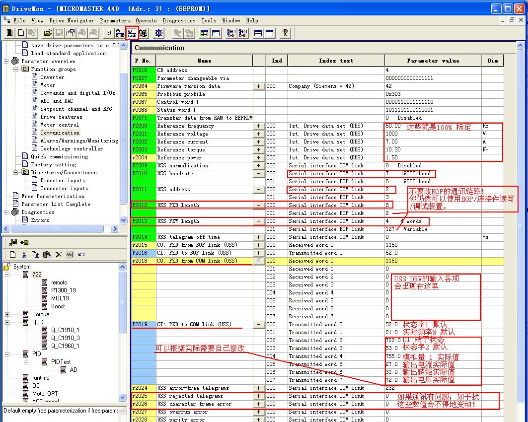

好了。主程序写完了。OK!
全部编译。保存项目。
在下载之前,先要把所有USS驱动设置一下(硬件系统见主题帖的图)
这些是MM440,我使用DriveMonitor来设置:V20使用自带面板设置即可。
见下图: 只设置 COM口!千万别设置BOP口!
