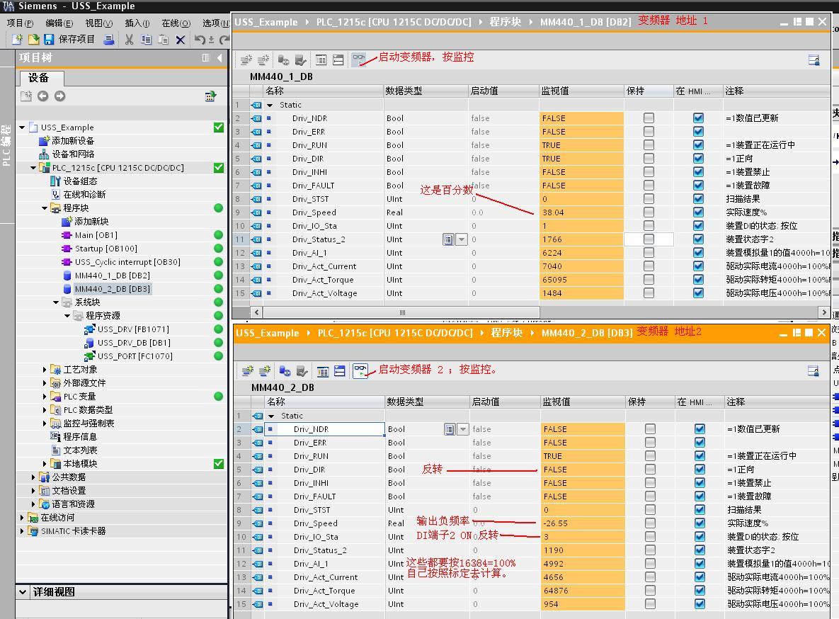

每一台USS驱动装置都设置完成后。
可以通过TIA 下载全部程序和块到S7-1200中了。
启动运行所有的USS装置。在TIA中,打开所有USS驱动的输出DB,点击监控按钮。
呵呵,通过WiFi,就看到了所有的结果。
如下图:
好了。
至此,第一阶段完成。
