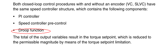

quote:以下是引用yzmcumt在2013-12-04 22:31:48的发言:
请问kdrjl这个DROOP功能是这个吗?还有他具体的作用是干什么啊?谢谢,有点不太明白
就是这个功能。他的作用:稳态下当遇到负载突变时,输出降落,然后一点点的恢复。所以叫调节器的下垂特性。这个特性,对皮带连接的两个驱动系统,具有比较好的负载平衡作用。以保证两电机同步工作时,自动寻找和调节负荷平衡。因为皮带耦合有一定的柔性拉伸作用,所以,速度调节器软,这是关键。要随着皮带的柔性运行。
