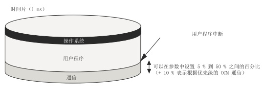

PLC的程序执行时间会影响与HMI的数据更新吗?
我觉得理论上是会影响hmi的数据更新的。
因为PLC的执行时间和扫描周期有关系。而通信的刷新是在扫描周期内进行的。如下图所示
请问jacky_andy奇侠,你23楼中的贴图是哪个资料上的,可以给个链接吗?
参见此手册,173页。
http://support.automation.siemens.com/CN/view/en/12996906
