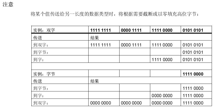

1、LZ把变量在变量表中按照不同数据类型显示、比较后就清楚原因;(用MOVE做数据类型转换还是比较容易出错的)
2、下图是2007版LAD编程手册关于MOVE指令的部分说明,MOVE指令不管数据类型把输入端的数值按照二进制格式复制给输出:
