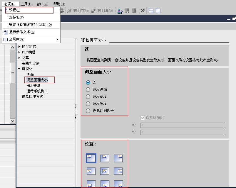

quote:以下是引用43276在2013-12-08 13:48:59的发言:
菜单——选项——设置——可视化——调整画面与设备屏幕相适应(使高度适合新设备)、位置选择居中一个
这个正解。很快就调整好了画面。太感谢了。
