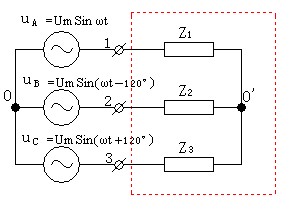

我们厂里有多处使用三相加热管进行加热。加热管采用的是星型接法,但其公共端为何不接零线,而是悬空呢?
接零线可以使每相加热管电压始终保持在220V,这样加热管电压就不会出现偏移(悬空后,如果某一相加热管出现损坏会导致某一相加热管上的电压大于220V,减少使用寿命)。
是不是零线上不能承受加热管的电流?
那么更换大线径零线是不是就可以了呢?
