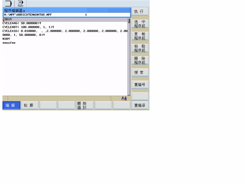

回复:802Dsl磨床版怎么修整出任意轮廓砂轮?

quote:以下是引用ruixin2在2013-12-04 16:08:08的发言:
没用过磨床, 磨床分平面和外圆吧?
使用控制系统 SINUMERIK 802D sl 可以进行下列平面磨削的磨削循环:
CYCLE406 砂轮的 Z 轴定位
CYCLE407 移动到安全位置
CYCLE408 3 级式插入摆动(粗磨、精磨、研磨)
CYCLE409 3 级式平面磨削(粗磨、精磨、研磨)
CYCLE416 修整和成型
CYCLE426 摆动插入
CYCLE427 带持续进给的平面磨削
CYCLE428 带间歇进给的平面磨削
CYCLE429 轮廓磨削
使用控制系统 SINUMERIK 802D sl 可以进行下列磨削循环(外圆循环):
CYCLE405 锥面磨削
CYCLE406 带有磨削砂轮的 Z 定位
CYCLE 407 安全位置
CYCLE410 切入磨削
CYCLE411 多次切入
CYCLE412 台面切入
CYCLE413 斜向切入
CYCLE414 半径磨削
CYCLE415 摆动
CYCLE416 修整
没有轮廓菜单?
在道具参数里面有一个轮廓子程序编号,给个编号,然后新建一个以编号命名的SPF,里面就只编个轮廓就可以实现,但是这样的话,只能用一个修整器修完整个轮廓,不能用两个修整器
