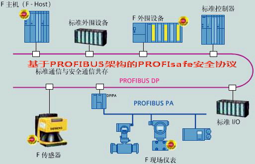

一、说起故障型架构,我就想起选H型产品;说起安全型架构,我就想起选F型产品。如果既要故障型,又要安全型,那就选CPU41xFH系列产品。
二、不过这样配置出来,其价格就昂贵了,并且还仅局限于核心控制器层面。那分布式I/O环节的故障安全该如何保证呢!其实可以采用PROFIsafe协议规范。
1、目前用户现场使用的分布式I/O仍大量采用PROFIBUS DP/PA协议架构通讯,记得其中PROFIsafe V1.0协议规范就是针对分布式I/O故障安全通讯的。所以如果采用PROFIBUS架构的设备,就可以使用PROFIsafe协议通讯,从而确保分布式I/O故障安全。基于PROFIBUS架构的PROFIsafe安全协议见下图:
2、但现在PROFINET工业现场以太网协议架构的分布式I/O也在大量使用了,那PROFIsafe协议规范还能适用吗!限于时间原因就下次再与大家探讨吧!
