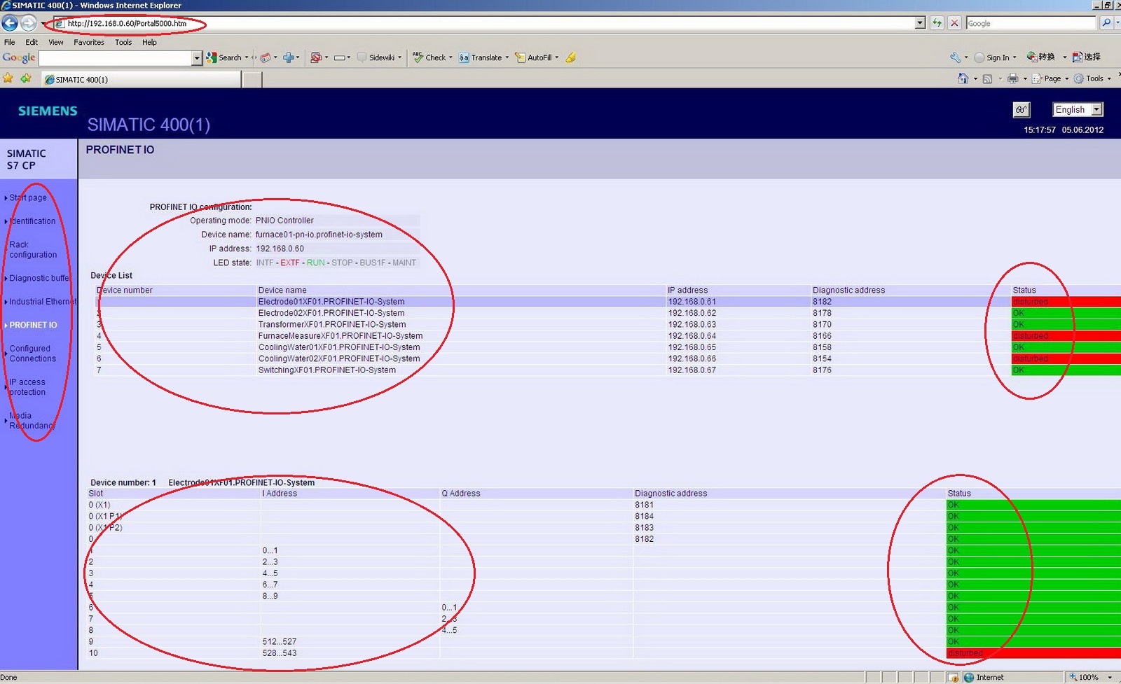

quote:以下是引用剑忠在2013-12-15 10:53:30的发言:
个人认为,要实现分布式I/O故障安全,能提前预防和发现安全隐患最佳。但如果能随时保持一个健壮稳定的分布式网络,以便进行便捷和快速的I/O监控诊断,这是一个首要前提。
1、采用PROFINET IO通讯架构,可以轻松廉价地搭建MRP或HSR协议的冗余环网,从而保证一个健壮稳定的分布式网络。
2、之后采用Web Server功能,就可以进行便捷和快速的I/O监控诊断了。
环网冗余,诊断监控,这些还是属于基本安全系统关于提高系统可靠性的范畴。
