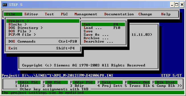

楼主可以先看看 S5 的操作手册。
1,打开 S5 软件,然后按图片操作:

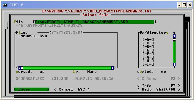

2,按上部打 S5 软件 的 ,然后 再 按 回车键后进行 S5 文件选择窗口

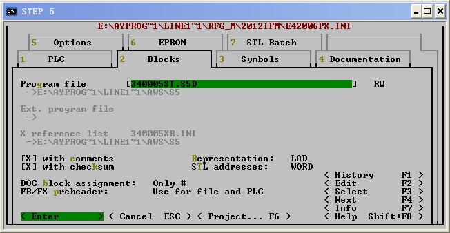

3,然后就是进入 电脑所有的文件夹内找你的 S5 后缀文件所有的电脑位置选择
当选好文件后按下 “sfift + tab ” 两键就进回车后退回到打开块就行
