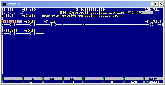

楼主可能方法不对
1, 进入模块后,按下 F6 键进入 编辑方式, 然后 按下 F5 就有 R/S ,S/R, 然后你按下 F5/F6,选择你需要的是 哪个优先的条件,如下图:
