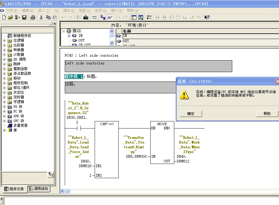

公司最近新上的一台A BB 机器人设备,其连接控制的是 S7 -314C-2PN/DP 的 PLC, 现在 ABB 机器人的以太网与 PLC 正常通讯,我用 以太网线能与 PLC 正常通讯, 可能更换成 USB 适配器的通讯线却不能通讯,为什么?
USB 适配器线选 AUTO ,地址 3 ,能与 工厂里别的 十几台 317,318 的通讯正常,却不能与 314 通讯,质询 厂家说 314 C 的 这个端口设置成 MPI 的接口的地址2,于是我也将 USB 适配器通讯线改为 MPI 模块, 可是还是不能通讯呀,地址设置换成 0-6 都无效果
