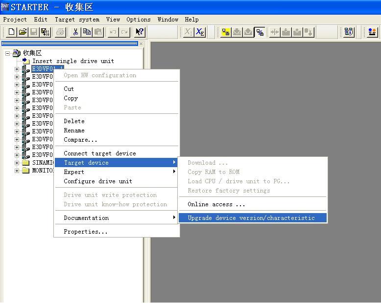

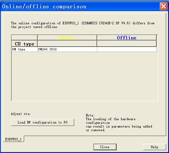

原来G120的控制单元版本为V4.5,有一台一直有问题,怀疑是软件版本的问题。现在有了V4.6的控制单元,正好想换上去试试。可是打开Starter却连不上,经过咨询西门子技术服务工程师,可以连上了,但点击在线却提示在线的跟离线的参数不一致,是否上传(注意这里只有上传,没有下载)。经过一上午的折腾,终于可以下载参数了。
步骤一:把备份的参数升级到V4.6
注意不能备份的参数路径中不能有汉字,否则出现组态不一致的提示,如下图
步骤二:把控制单元插到要升级的PM240上(只要是相同的PM240即可),下载参数。
注意这里PM240要跟原来一致,否则也出现组态不一致的提示。
总结:
1. 升级。路径中不能有中文。
2. 下载参数。PM240不能跟原来不一样。
其实还有另外的方法,可搜索S120的升级方法。
