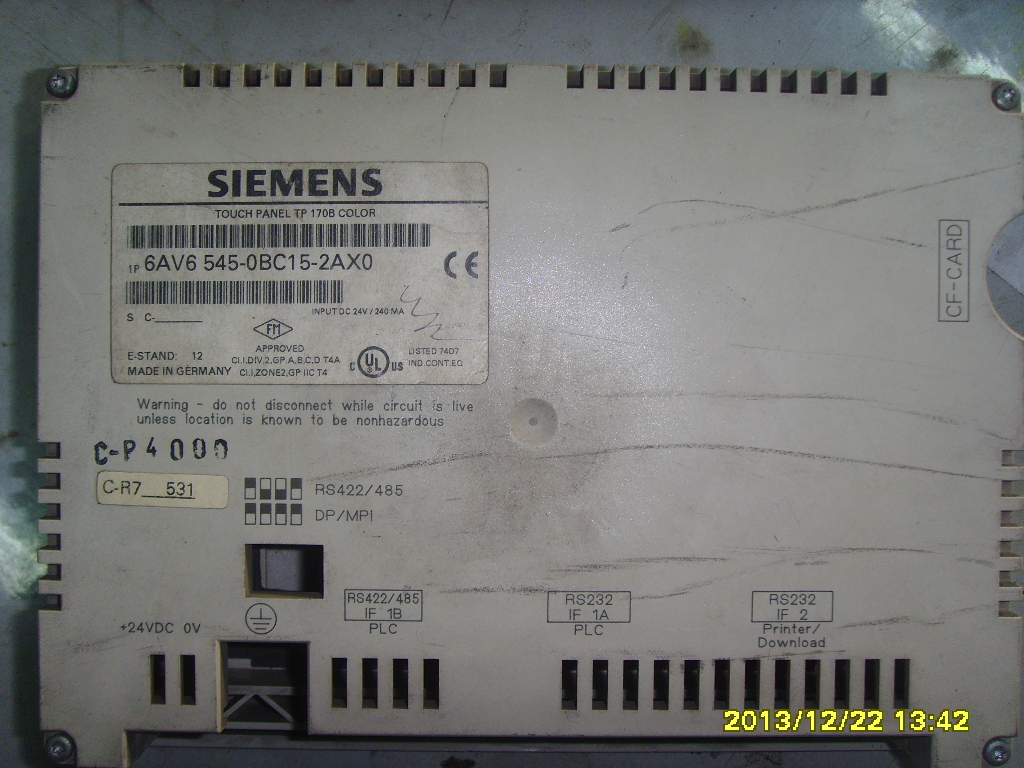

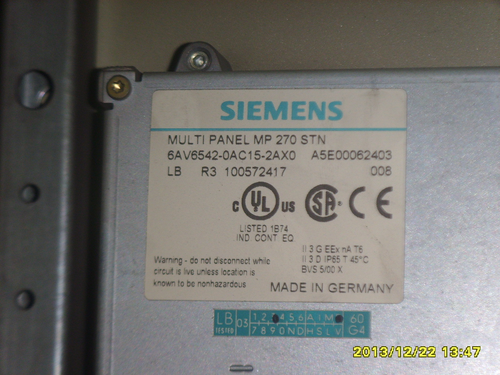

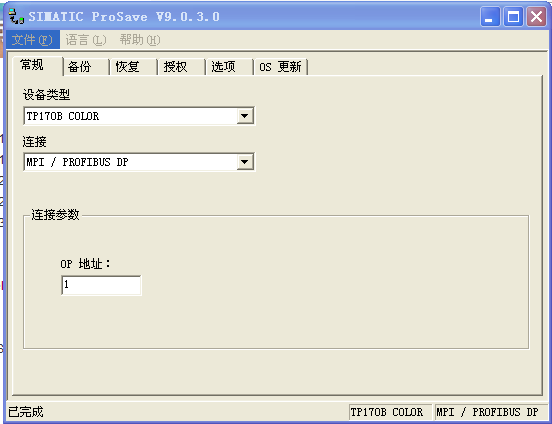

各位好!小弟这段时间一直被MP270显示屏的备份问题所困扰,不知问题出在什么地方,望各位点播一下,不胜感激。问题如下:我公司从国外购买的设备配备MP270(6AV6542-0CA15-2AX0)中途外国工程师来过一次,做过更新操作界面,但我公司的前辈未保存新的更新。所以想用PROSAVE备份一个程序。

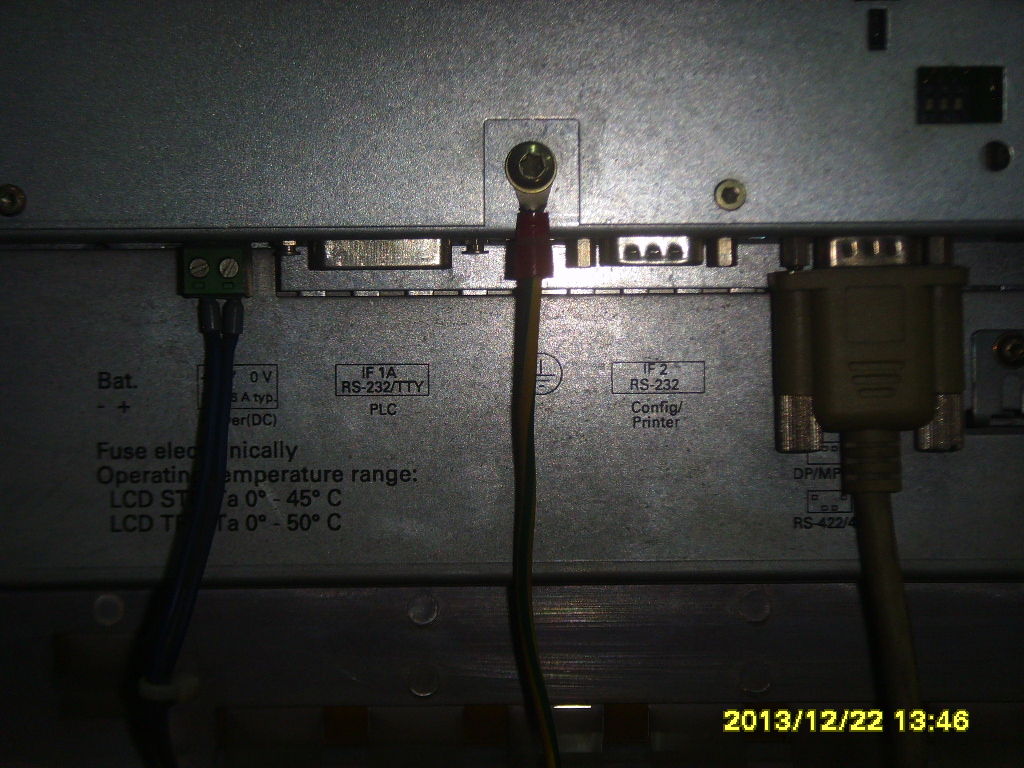

1.使用RS232线。自制线。2-3,3-2,5-5.备份我公司的TP 170B COLOR没问题。但用该数据线连接MP270 IF2(RS232) Config /Printer显示无法建立连接,请检查设置,接口,电缆等

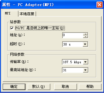

2.使用适配器,串口(6ES7972-0CA23-0XA0),USB(6ES7972-0CB20-0XA0)直接连接TP170B COLOR MPI接口 适配器无反应均显示显示无法建立连接,请检查设置,接口,电缆等
3.看资料上说MP270,TP170B COLOR 等老显示屏无法给适配器提供电源,需从PLC端口借电。使用带编程口的总线连接器2个,Profibus电缆一段,接到总线连接器IN端,拨码为ON。连接TP170B显示屏。适配器上灯亮,但仍然连接不上。
4.现在问题不知道出在什么地方。使用PROSAVE连接MP270应该使用哪个端口,是IF2.还是IF1 还是MPI/PROFIBUS(422/485)哪位兄弟曾做过这样的,请指点下,谢谢。
