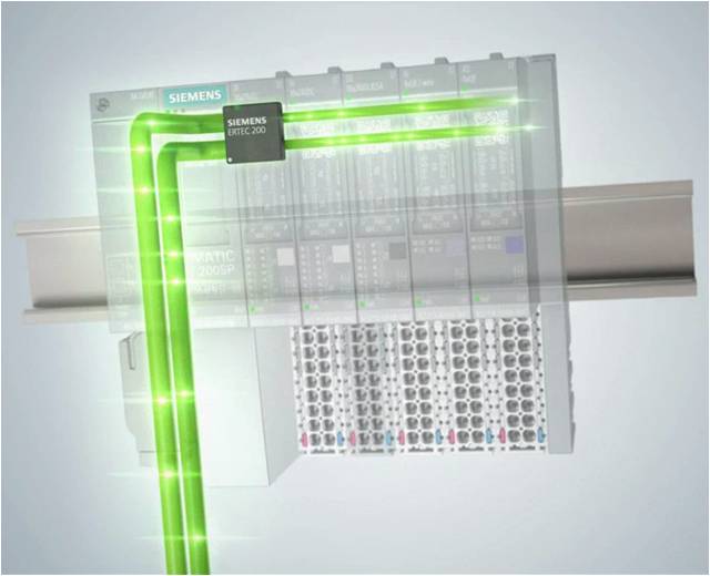

是否PS模块的增设,背板总线通讯速率、数据量带宽有所提升?
如以前ET200S的背板是32位,现在的呢?
300的PLC(包括151的CPU及ET200M/S等),背板都是串行通信。哪来32位?针脚都没有那么多。
1500和ET200SP,ET200MP背板总线都是100M以太网的。
看这里!
