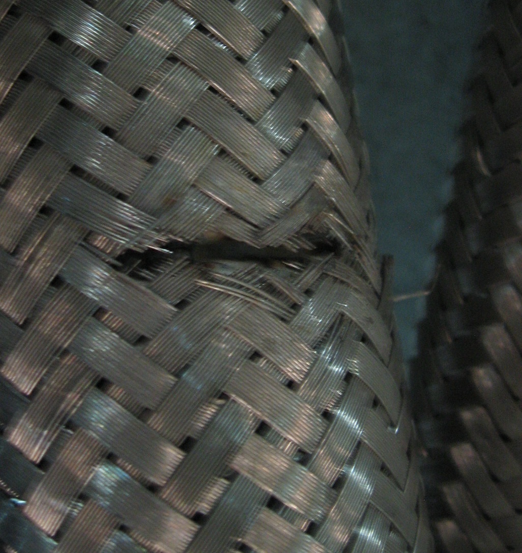

原装德国带过来的管可以使用4年左右,但是购买太贵了,其实出问题地方如内管有针缝是在波纹管焊接部分出现的。此外还有护网破损很厉害的图片。
