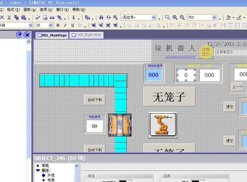

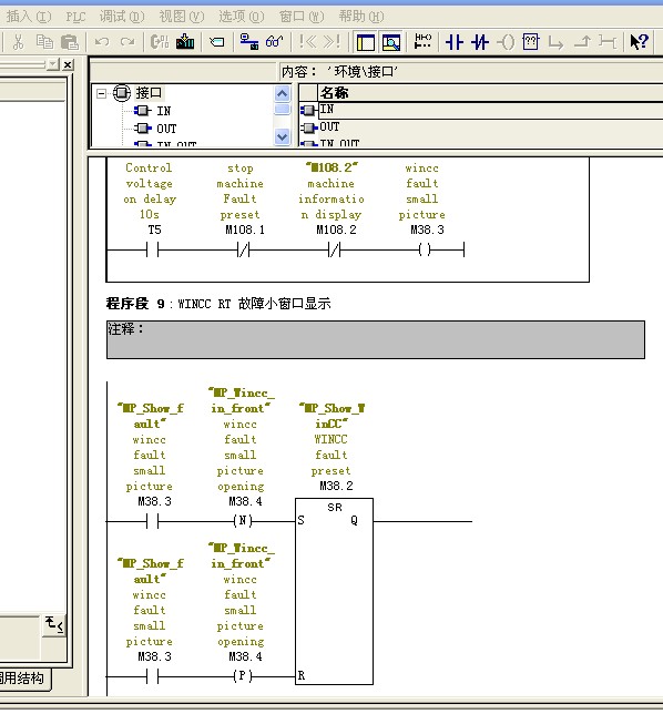

做的一个 设备程序,现在需要当 设备有 报警时 WINCC FLEXIBLE RT 的报警窗口自动跳出并显示当时设备的故障报警,当手动复位时这个报警小窗口自动隐藏
上图为 报警窗口的控制程序, M38.2 是触发报警窗口的开和关
上图为左上角的长方形是 Wincc flexible 报警窗口,现在故障的报警时窗口跳出很是正常,但是复位时这个报警窗口报警消失,可窗口还是没有隐藏,这个为什么?
