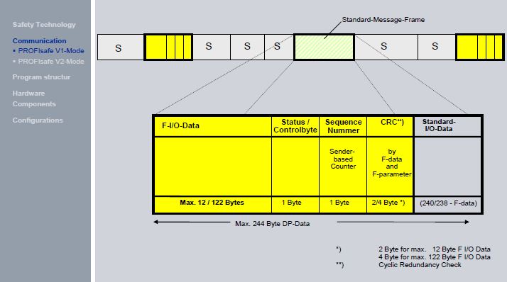

quote:以下是引用jacky_andy在2013-12-26 10:08:45的发言:
quote:以下是引用xkqxwhz在2013-12-25 19:08:51的发言:
关于profisafe我贴几张图楼主自己看吧!
谢谢。能否将这份资料发给我一份。13792436362@163.com
没问题,资料在我家的电脑上,我下班给你发过去。
