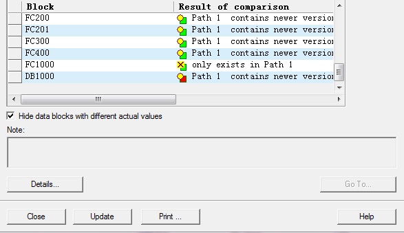

回复:如何知道离线程序中DB块和在线PLC中DB块有不同
zengzy
    127
    30
注册时间:2004-10-27
发布于 2013-12-26 14:55:30
2楼
再补充一下,比较对话框下方有个勾选框:Hide data blocks with defferent actual values,一旦勾选,和在线PLC一致的数据块会被隐藏起来,这样就能快速知道哪些数据块是需要重新下载的了。
