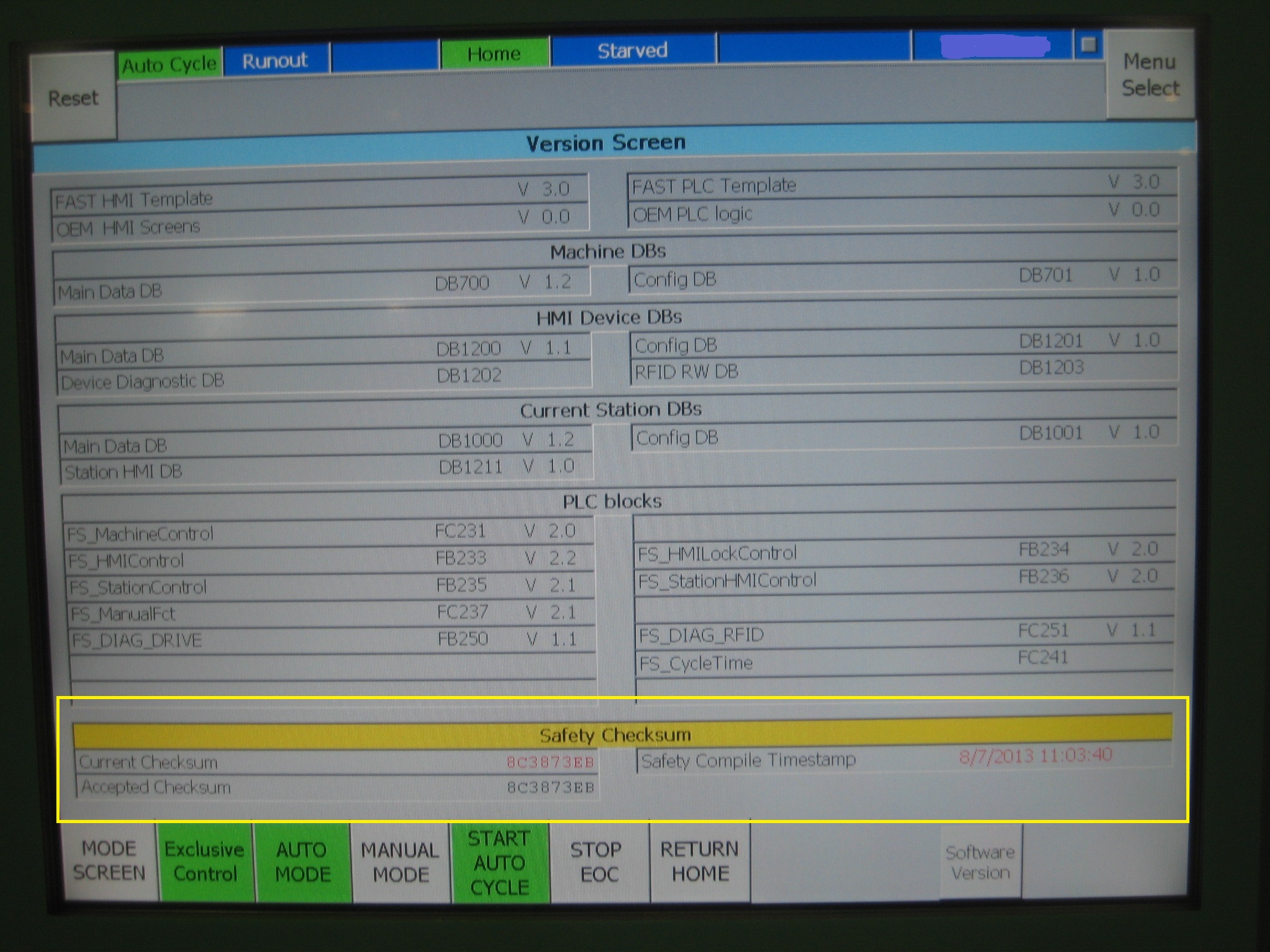

在安全系统中大家可能都倾向于硬件方面的安全,比如传感器的接线形式、安全模块的评估方式等等,但是我觉得软件方面的安全也是很重要的,比如安全程序在没有授权的情况下被别人更改了,其实这也是很危险的,所以我们对安全程序也应进行监控,防止被未授权的人进行更改。西门子分布式安全软件包提供了这个功能,安全程序在每次修改后都要进行编译,编译完成后都要生成一个安全校检码,我们只要记录和监控这个码就能实现上述功能。
