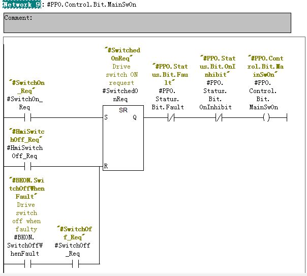

A M 1.1
= #PPO.Control.Bit.ControlAct
= #PPO.Control.Bit.Off2
= #PPO.Control.Bit.Off3
= #PPO.Control.Bit.Tmp7
= #PPO.Control.Bit.Tmp3
= #PPO.Control.Bit.Tmp4
= #PPO.Control.Bit.Tmp12
= #PPO.Control.Bit.Tmp13
A #BEFR
= #PPO.Control.Bit.EnableSetpoint
= #PPO.Control.Bit.EnablePulses
楼主,这两段程序就是控制变频器启动停止的程序吧,这就是对通信报文中控制字的操作,也就是你找的047E
A #Direction
= #FC_19.DIRECTION
这个程序应该就是控制变频器方向的程序,它在调用FC19上一级程序块的FB209中。
