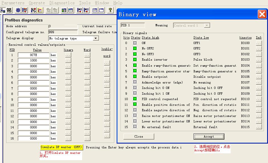

1、DP通信仿真
2、开关量位状态监测
3、端子仿真

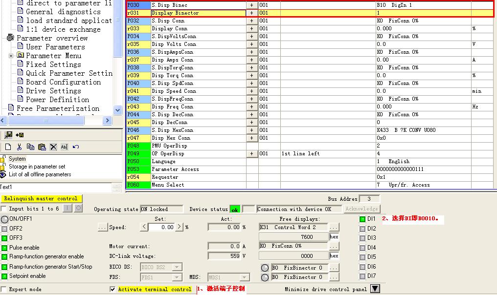

4、不用软件控制面板启动变频器
P554=B0401
当U021由0变为1时,变频器启动。
