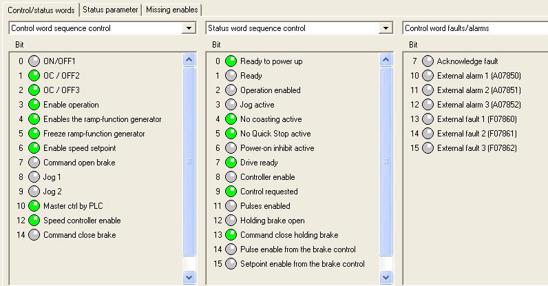

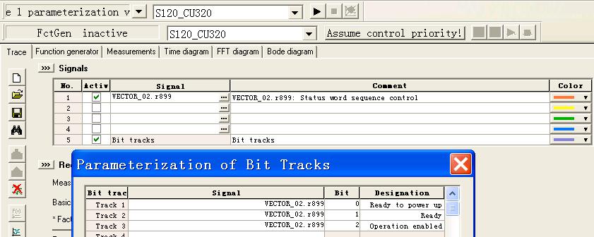

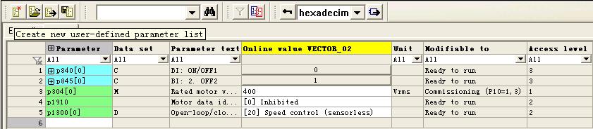

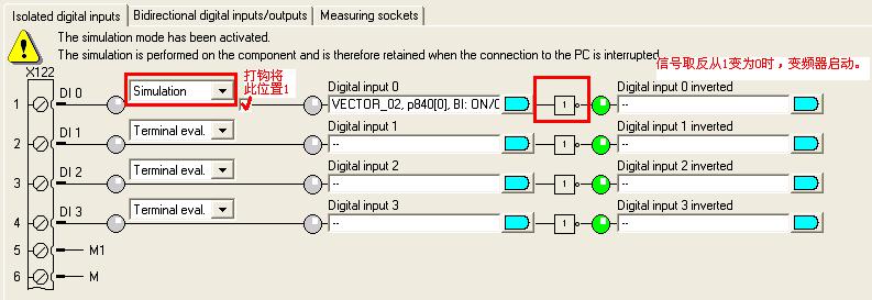

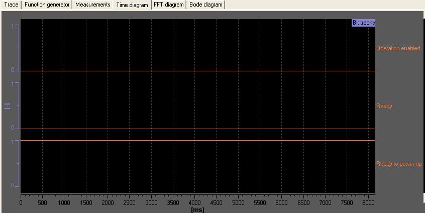

1、P840[0]=CU_S_004:r722.0
P1070=Vector_02:P1001
P1001=500rpm
2、诊断状态
3、创建脚本

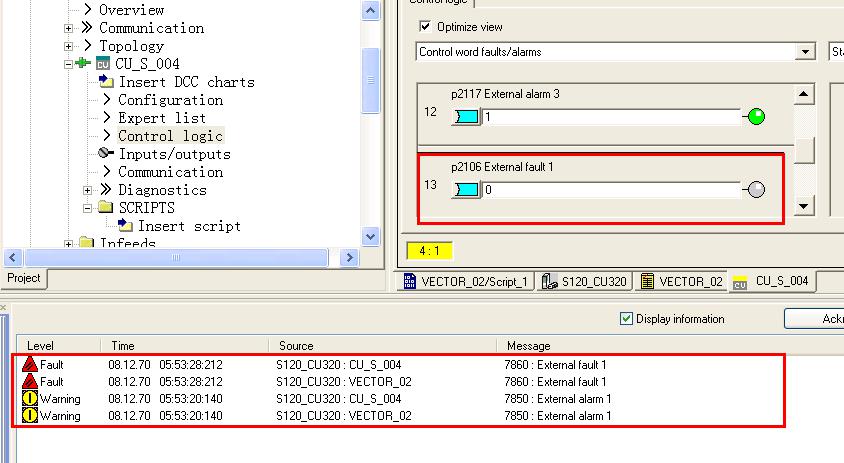

4、外部故障(报警)
当信号由1变为0时触发外部故障(报警)信息。
5、开关量状态监测
6、通过指示灯辨识设备
